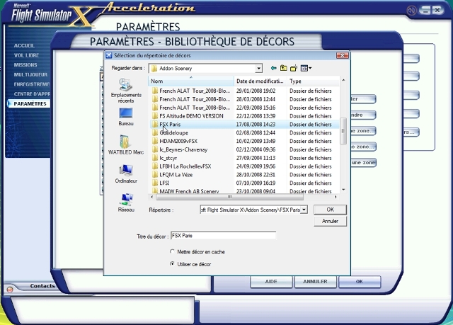

- As-tu bien déclaré tes scènes dans la bibliothèqe des décors d' FSX
de la manière suivante :
Exemple d'instalation manuelle avec (FSX Paris)

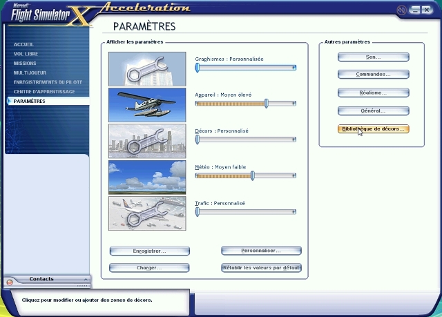

Tout d'abord ouvrir ta bibliothèque de décors
Puis sélectioner Ajouter une zone
Choisir "Addon Scenery" (double clic souris)
Chercher dans le sous répertoire le dossier "FSX PARIS" (un seul clic souris)
Puis cliquer "OK"
Notre scène apparait maintenant dans la bibliothèque d'FSX en priorité "1"
Il ne reste plus qu'à cliquer sur "OK "
Fsx se met en marche et fait le reste
La moulinette terminé, tu reviens à la fenêtre de départ
Si tu as bien respecté les étapes ci-dessus ta scène doit normalement être installé et apparitre dans ton jeu.
